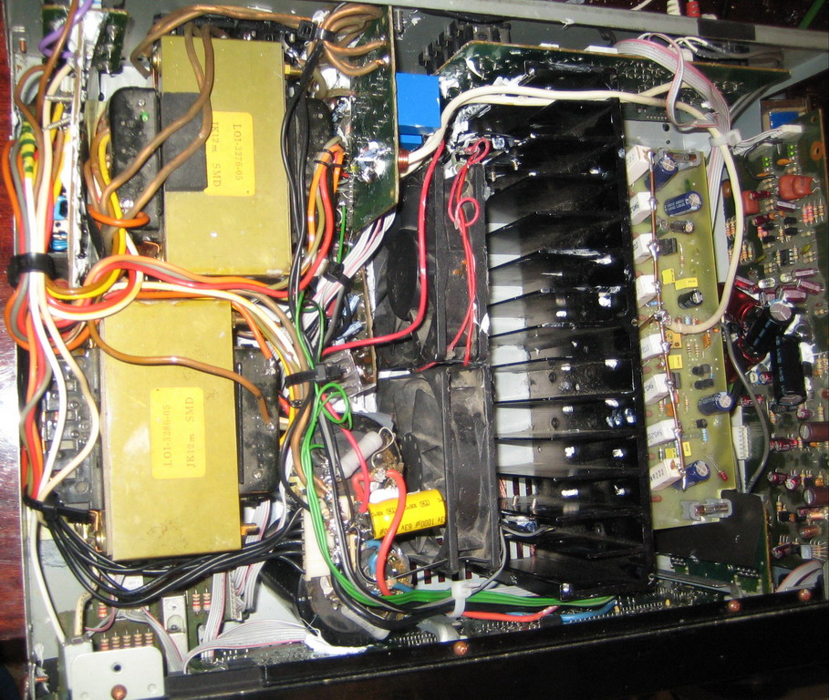

Din cate amplificatoare am ascultat (inclusiv 2 pe lampi), cel mai mult mi-a placut cm suna kitul IPA 400 de la Vasile. Montasem kit-urile mai demult intr-o carcasa simpla,dar nu aveam selector si simteam nevoia acuta de telecomanda.
Asa ca am demolat un amplificator Sony cap serie pana in ES si am pastrat partea de comanda : selectorul(cu relee) si volumul care sunt ambele telecomandabile.
Am mai pastrat si preul de doza pentru ca are un zgomot S/N extrem de mic : 94 dB. Insa nu l-am ascultat sa mi dau cu parerea.
Racirea este activa cu 2 termocuple puse in paralel pentru siguranta maxima.
Piesele pe Kit sunt monatte de mine.
Va rog nu dati cu pietre.Nu am urmarit o lucratura frumoasa si ingrijita pentru ca am vrut sa termin cat mai repede si sa ascult cu capacul montat
Laughing .Am incercat in schimb sa-l fac fiabil si robust.
