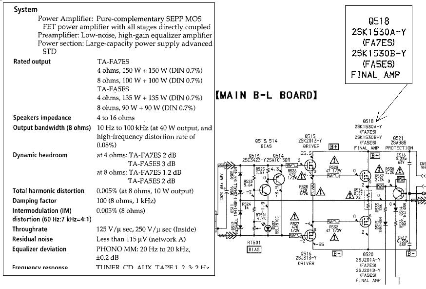

paulmircea a scris: | Este vorba de o statie Sony TA FA5ES...pe tranzistorii originali scrie sony 2SK1530B-Y respectiv 2SJ201B-Y si am inteles ca sunt facuti de Toshiba pentru Sony! Problema-i ca nu gasesc sa cumpar(nu mai sunt disponibili la sony) si nici nu gasesc datasheet !In schimb am gasit Toshiba 2SK1530-Y/2SJ201-Y(fara "B") dar nu stiu care-i diferenta...daca este diferenta..!
Multumesc DjLeco pt. oferta...dar doresc sa repar statia cu piese originale...sau cat mai aproape de original! Sunt arsi finalii "doar" de pe un canal...si deocandata ma multumesc cu o singura pereche..daca are cineva de vanzare..(recuperati din sony ta fa5es sau ta fa50es)..ofer 100E
Multumesc! |
N-ai intrebat unde trebuie...
Din pacate, scarbit de nivelul foarte scazut al unor useri de pe acest forum , dar si de inceputul "in plina forta" a acestui an la serviciu, nu am mai calcat pe aici decat ocazional, dar vad ca sunt oameni care chiar au nevoie de un sfat..
In manualul service scrie clar(vezi foto atasat) :tranzistoarele cu...A-Y in coada sunt pentru modelul mai "puternic" adica TA-FA7ES, iar cei cu ...B-Y in coada sunt pentru modelul mai mic, TA-FA5ES. In rest, schemele etajului final sunt identice, asa ca se pot folosi cu succes tranzistoarele pentru "fratele mai mare".
Vestea buna e ca tranzistoarele cu ...A-Y in coada se mai pot comanda la Sony.
Vestea proasta este ca pretul e foarte mare. Detalii pe MP.
Dupa cum vedeti, exista inca solutii, avem si profesionisti, doar ca trebuie sa-i cauti putin.

2SK1530,2SJ201 sint tranzistoare toshiba ultima cifra este clasificatia tensiune G-S ,adica O-0,8v-1,6v iar Y 1,4v-2,8v
A sau B este inventia sony pentru a face o diferenta de pret raportat la valoarea sculei ,in datasheet-ul fabricantului nu este nimic referitor la aceasta clasificatie deci nu este unul mai tare sau unul mai slab
An rest sunt de acord.
