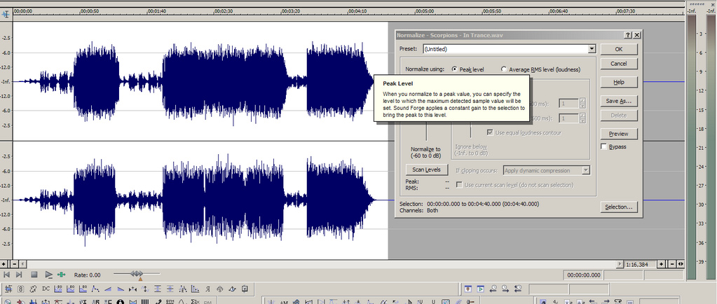

Din ce stiu eu, si sper sa nu ma insel, poti sa faci o normalizare "curata", pentru a se auzi mai tare fara a afecta dinamica melodiei, aceasta fiind normalizarea care cauta varful cel mai inalt si normalizeaza pana cand acesta atinge valoarea dorita - poti pune direct 0db (sau 100%). Deduc ca la tine in Nero aceasta e metoda Maximum (desi nu imi dau seama sigur).
De exemplu in Sound Forge aceasta e metoda Peak Level.

Normalizarea la peak teoretic ar trebui sa pastreze dinamica. Trebuie vazut in manualul soft-ului ce tip de normalizare aplica (precum se vede din poza acolo sunt 2 tipuri). Din practica si copierea unui CD nu se realizeaza perfect ci cu pierderi in ciuda teoriei! Am 4 unitati de scriere si tot atatea softuri si n-am reusit sa clonez un CD dpdv calitativ oricat m-am straduit facand permutari de soft, inscriptoare, medii de stocare. Deci daca calitatea nu este pe primul plan, sau, daca la ureche nu simti diferenta TU, atunci poti face ce doresti cu piesele respective in final satisfactia TA conteaza!
