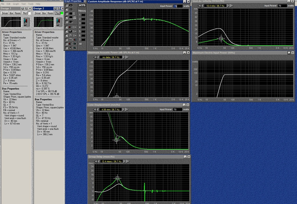

pun si citeva poze pentru cei care sunt curiosi
acelasi difuzor , aceeasi cutie , acelasi FB - acordare port pentru cine nu stie ,
in primul caz 4cm aria , cazul 2 8 cm aria
f3 primul caz 55hz , f3 al doilea caz 47hz
se poate vedea ca in cazul doi - boxa are mai mult bas cu toate ca este acordata identic !
se poate vedea si diferenta de group delay cit si diferenta de miscare a membranei - in cazul tubului mare fiind mai mica .
Dar ce putem observa negativ - apar vizibil efectele rezonantei portului .
prin urmare la realizarea unui proiect trebuie cautat compromisul "perfect" .
am observat ca unii producatori folosesc porturi foarte mari - pentru a plusa putin pe bas dar apar si efectele negative prezentate .

Nu am vorbit din carti, texte si citite ci din probate. Am vrut sa verific ambele abordari + ca din cauza unui group delay mai mic mi s-a parut mai OK sa fac portul mai mic ca diametru.
Deci am TESTAT ambele variante.
Nu am detaliat pentru ca nu am crezut ca e nevoie. Am zis ca stim despre ce vorbim.
Prin portul cu diametrul mic in cazul meu la 10 wati nu pufaie, la 50 wati nu pufaie dar la 100 de wati deja pufaie.
Problema e mult mai complexa si nu poate fi prezisa doar prin calculul vitezei liniare a aerului prin port.
Fizica fluidelor e usor mai complicata de atat. Cativa factori care influenteaza "pufaitul": materialul portului, forma intrarii si iesirii din port, temperatura din interior si din exterior, forma interna a portului, samd
Daca poti mergi pe portul cu diametrul mai mare care iti incape in cutie luand in considerare ca produsul group delay x frecventa sa fie macar sub 400.
Dar depinde si de caderea in SPL la frecventa. Daca ai o cadere de 10 dB la o frecventa atunci group delayul poate fi mai mare de 2-3 ori.
"Se zice" ca ideal ar fi ca la 40 Hz sa ai in jur de 6-8 ms
Observatie. Am vazut ca in simularea ta nu difera doar portul ci si umplerea incintei. Sa nu compari mere cu pere.

Obtuzel - dupa cum se poate vedea - nu se pot respecta toti parametri -
pentru a avea sa zicem un "vent air velocity" de maxim 18m/s portul trebuie sa fie atit de mare incat group delay la 40hz nu poate fi mai mic de 15 16ms real , iar rezonanta portului devine sesizabila .
Citat:
=> compromis!!!
