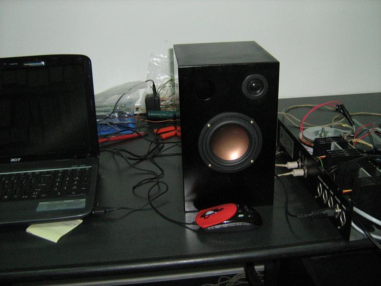

Varianta pe negru cu bas reflex pe fata.

Cu acelasi HIVI 4BN insa cu tweeter tot HIVI isodynamic am niste boxulite ca ale tale insa cu radiator pasiv pe spate in locul tubului de reflex, filtre 24db/ octava. Amintesc de ale aci, in topicul dvs,, pentru a intari faptul ca suna extraordinar de bine, detaliile oferite de isodynamic bat incinte de 1000 de euro. Iar joasele iesite din cei 10 cm de 4BN frizeaza incredibilul, o fi si vina radiatorului pasiv... Din pacate nu cred ca depasesc spl de 85 db, din cauza asta au primit rol de boxe presence in sistemul home cinema.

luk234, intradevar basul frizeaza ridicolul, chiar si cu bas reflex.
luk234, cred si eu ca cu un isodinamic sunt si mai bune, sigur inlocuirea lui nd20 de la Dayton (aprox 8 eur) cu ceva mai bun poate face minuni.
