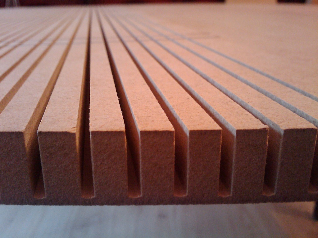

la cutie ieri am taiat mdf
a durat 6 ore sa taie - bine pentru toate incintele o data
si au fost multe taieri din 1 in 1 cm ~
cu tot cu o pauza de pizza si citeva vorbe .
azi am facut placile din interior la freza - a durat vre-o 2 ore si 24 de bucati
miine le fac gaurile si lipesc placile suprapuse de pe fata .
- apropo cu ce recomandati lipirea lor ?

Eu la toate lucrarile mele am folosit Moment wood. Este un aracet de buna calitate, fff rezistent si cu uscare rapida. Am facut teste de rezistenta pe placile de mdf lipite la 90 de grade, si nu am reusit sa le rup, cu greutatea unei roti auto (am urcat masina pe ele). Nu recomand folosirea adezivilor elastici, spre exemplu Bison montage kit. Dupa 1 an lipiciul nu era intarit complet.

eu am folosit in ultima vreme aracet gros de lemn,STICKY ii zice,f bun.Grija ca sunt unele pt construcutii ,se usuca alb si mai sfaramicios
cam asa arata cutiile,sunt pe cantitati
nu e prea indicat pe suprafete murdare,cu melamina,vopsite etc si trebuie tinut in suruburi/prese pana intra in lemn si intareste.Apoi cum e normal,se rupe cu material

BMK este un adeziv universal,cu care poti lipi placi cu melamina pe ele fara sa le strangi cu suruburi! dorr le tii la presa 1 zi
nu se face dur dupa uscare si ramane putin elestic,dar nu incat sa deranjeze cu ceva functiile cutiei
Eu am lipit de multe ori cu el cutii facute din pal melaminat pt boxe mai ieftine si gata finisate ,fara suruburi si nici una nu a patit nimic dupa ani buni.Si mari si mici.Daca cumva o trantesti,se smulge cu material.Dar pt lemn chior si eu recomand aracet de calitate deoarce se intinde mult mai usor ,mai curat si este absorbit mai bine in material, cu uscare tare
Pt cine nu stie BMK,chiar si dupa ce s-a uscat bine.se poate inmuia cu diluant prin zonele pe unde s-a manjit etc,dar atentie pe la materialele plastice ca daca diluantul este f concentrat,se pot matui/inmuia si ele

am luat si eu niste aracet
nu am fost curios sa citesc ce scrie pe cutie 10 lei 1L
am facut 2 probe si se rupe mdf nu unde este lipit - deci este ok

CBI asa cum spui si tu bmk este un adeziv universal cu aplicatie de uz casnic sa zic asa. Lipesti cu el de la marmura pana la caramida. Este elastic deoarece este un derivat de prenandez, cred dupa miros, si este conceput sa fie folosit in medii cu temperaturi de -10 - + 40 si trebuie dilatatie. Incintele acustice trebuie sa fie cat mai rigide si mai putin rezonante; eu consider ca o constructie "elastica" a unei incinte nu este buna. Testul meu cu placile de mdf lipite cu moment wood a fost facut prin lipirea lor libera fara suruburi, doar stranse in menghina 24 de ore. Din ce am vazut, incintele old-school sunt lipite cu clei de oase care se face ff dur dupa uscare. Adevarat, cu bmk se pot face cutii pentru difuzoare, dar nu incinte.

stiu forumul, dar stiu ca sunt si mai multe de unu, ocazional il citesc, si ma abtin de la comentarii. Pacat de echipamentul de acolo si de importatori/oamenii de baza care chiar sunt ff priceputi, dar copii aia numai incinte nu fac, cum ai spus, ei fac cutii. Adevarul este ca daca pui un 18" intr-o incinta lipita si cu, sa ma scuzati, scuipat, dar sa tina mecanic, nu cred ca o sa fie diferente majore simtite de ureche intre incinta bine construita si cutie. Eu vad/aud problema ca si urmatoarea comparatie : si un logan si un mercedes prind 150 km/h, dar care este mai bine construit (mai rezistent)?

cu ce pot umple gaurile de la mdf ?
am incercat de proba cu aracet si rumegus da se umfla si se rupe - se onduleaza etc !
ceva ideei ?

cu spuma poliuretanica de mare densitate.
