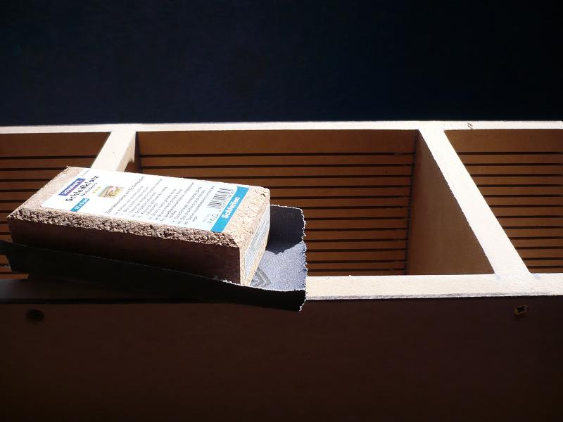

am luat niste rasina pentru fibra de sticla folosita la barci
am facut ceva teste si se face la fel de tare cum este piatra
ramane transparent si pe tenta verzuie
in urma amestecarii lui cu un liant se intareste in circa 20 de minute -
apare o reactie de incalzire puternica - frige mdf pe partea opusa destul de tare .
se poate folosi chiar si la lipirea mdf - lipeste senzationat de bine .
am facut o proba si cu pensula si in urma uscarii pe mdf da senzatia de lac - poate fi si slefuit foarte usor .

am luat 6 litri si cred ca intra mai mult de 4 pe set .
ce imi place la rasina asta ca este foarte moale - se poate turna in orice sa ia orice forma - problema este mirosul .

Excelent, despre genul acesta de rasina/reactie vorbeam. Felicitari pentru proiect. Stiu ca este cam tarziu dar eu as fi facut ranforsarile ceva mai groase, sunt cam subtiri dar cred ca isi fac treaba.
ps. Daca nu le-ati lipit inca, sa nu puneti ranforsarile la distante egale in incinta. Sa fie asezate pe cat posibil la distante inegale ca sa nu se formeze rezonante.

sunt puse in special pentru a da forma - pe langa ele mai vin si alte ranforsari
treaba merge destul de greu pentru ca sunt multe de facut 6 bucati - daca aveam doar un set probabil eram aproape de sfarsit
si sambata duminica fac pauza - in timplul saptamanii un 2 3 ore maxim .

Am fost curios daca elegi ideia cu fibra de sticla eu personal am avut surpriza de incompatibilitate apsoluta chit auto cu fibra de sticla si MDF.pur si simplu nu se lipea de MDF.Rasinea in sine poate fii o solutie excelenta.
Referitor la ranforsari eu cred ca sunt suficiente,daca neaparat vreu sa ma leg trebuie sa spun astea in general nu sunt facute din MDF.ci placaj multistrat sau lemn masiv cu densitate foarte mare.
Multumesc sansa de a da cu parerea.

rasina care o am eu adera foate foarte bine
parca ar fi un lac -
si oricum eu dau la partea de interior - deci chiar daca ar fi sa nu se prinda chitul auto de rasina ea nu are treaba cu exteriorul .
placile de mdf cele folosite ca ramforsare sunt initial date bine cu aracet si s-au intarit destul de mult = la sfarsit dau si un strat de rasina cu pensula sa intre bine in fibra
apropo ce chit auto sa folosesc la exterior pentru o buna aplicare si priza la mdf .
apropo - dupa uscarea rasinei placile devin extrem de rigide .

chit auto obisnuit face aderenta foarte buna,poti face si o proba.
Cu timpul MDF-ul are placerea sa absoarba tot ce este pusa pe suprafata lui,daca pentru finisaj vrei sa vopsesti cutiile cu timpul poti avea surprize pot aparea "gropite"pe suprafete.
