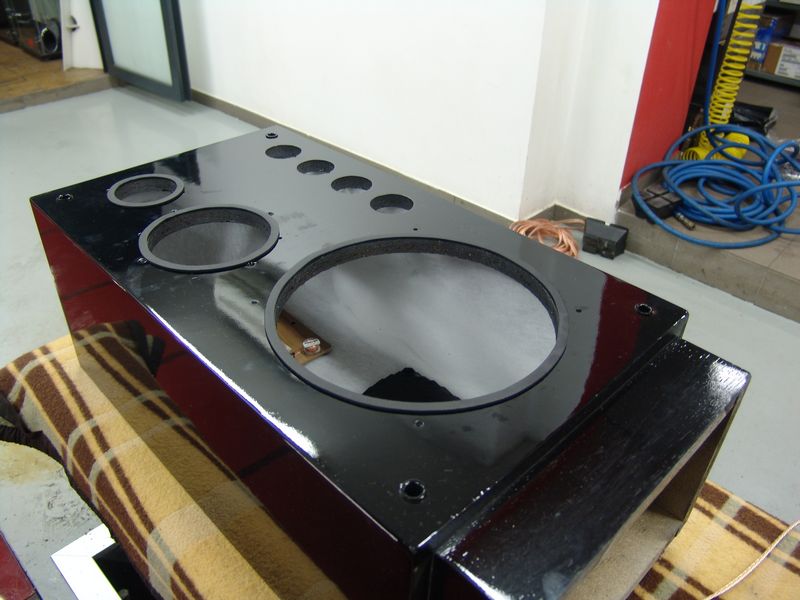

Astazi am facut o vizita la vopsitorie pentru ca maine trebuie sa ridic printesele !
Repararea suprafetelor a durat mai mult decat m-am asteptat, asta si din cauza ca atelierul a trebuit sa se aprovizioneze cu materieale pentru lemn!
Atasez o serie de poze.

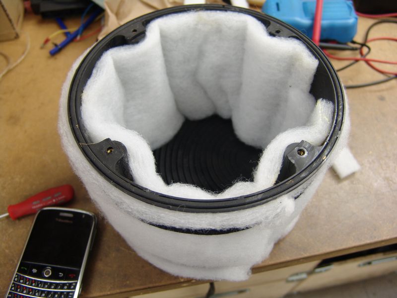

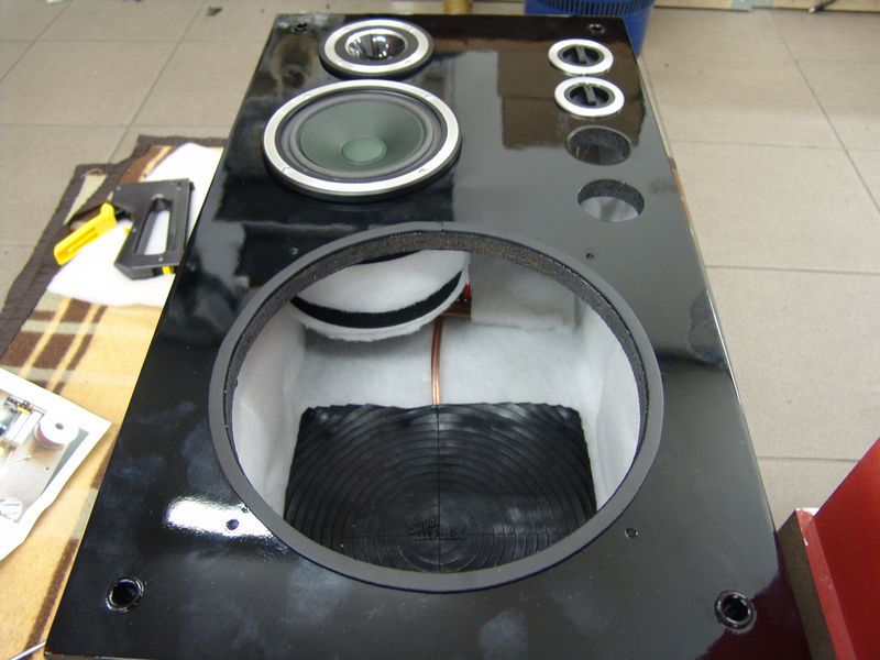

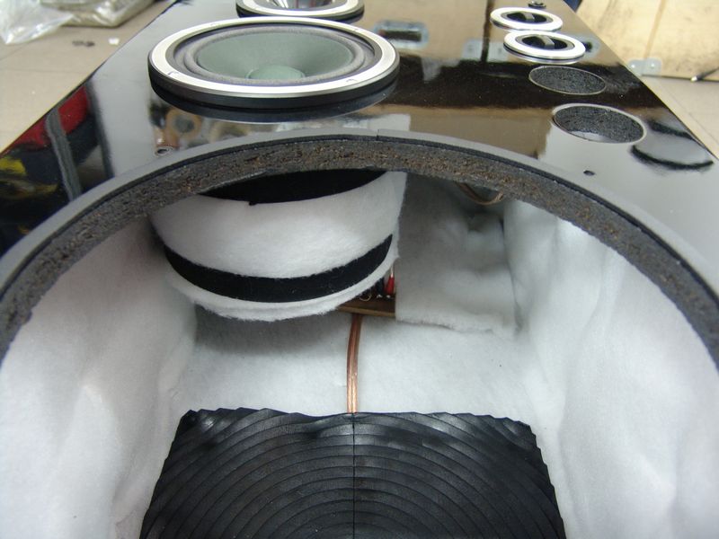

Am avut ceva mai mult timp liber in ultima vreme si mi-am impus sa termin acest proiect, avand in vedere si ca absolut toate cele necesare le aveam pe birou, trimise de Marcel-Audio Alchemy, de mult timp.
Dupa ce am aplicat tratamentul direct asupra peretilor interiori ai incintei, am dublat cu un strat de bitum nu stiu de care ( stie Marcel si e rugat sa intervina), urmat de o patura de capitonare din vata sintetica de 1.5 grosime.
filtrele realizate tot de Marcel special concepute pentru acest proiect le-am asezat cu prindre mecanica in partea de sus a incintei din 2 considerente : astfel calculat traseul de cabluri de la intrare in incinta si pana la filtru (main) cat si de filtru pana la difuzoare sunt egale, si doi cred ca zona superioara a incintei este mai ferita de radiatiile directe ale difuzoarelor catre piese reflectante ale acestuia.

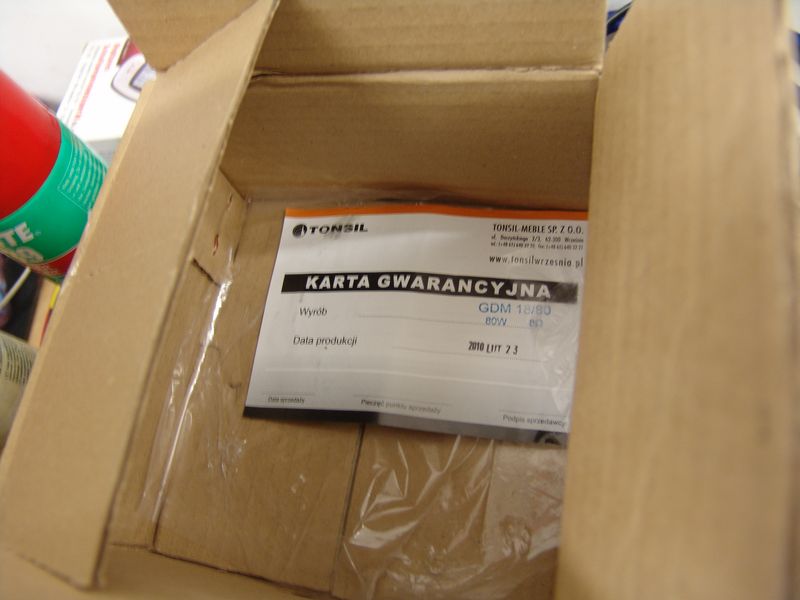

Am folosit panouri Deblex atat in cosurile mediilor cat si opus difuzoarelor de bass. Toate difuzoarele sunt noi noute, Tonsil, venite la Marcel.
Am folosit un gasket special adeziv pt a aseza sasiul difuzoarelor pe incinta.
Atasez poze.

Omule, tot ce pot sa spun este ca esti ..... JUPAN cu noile boxe! Singurul lucru care nu-mi place este partea aia din pal lat care ai pus-o in loc de spike-uri. La ce finisaj exterior le-ai facut parca mergeau niste spike-uri din metal "ochioase". (dar este doar parerea mea personala.
marco polo
Conectat la: 07 Iun 2005
Mesaje: 1380
MesajTrimis: Joi Noi 25, 2010 11:43 am    Titlul subiectului: Raspunde cu citat (quote)
vlad_2770 a scris:
"Partea aia din pal lat" este parte integranta din designul original Unitra, nu a fost pusa ulterior, dar daca tot ai adus vorba despre ea, intr-adevar poate fi imbunatatita. Eu as inchide acel podium dupa ce l-as umple in prealabil cu nisip si la baza nou creata as monta spike-urile "ochioase" Wink
Panourile dispuse imediat peste peretii incintei (vizibile in foto de la pag. 2) sunt termoformate din material bituminos autoadeziv si atenueaza considerabil zgomotul generat de vibratii.
Panourile cu cercuri concentrice (care se vad in foto de mai sus) sunt panouri acustice Deflex realizate dintr-un polimer special pentru absorbtia socurilor si vibratiilor, minimizand astfel rezonantele si undele stationare din interiorul incintei.
