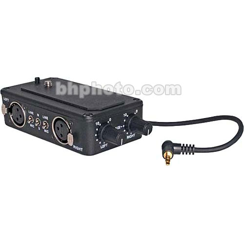

Nu vreau sa cumpar un adaptor Beachtek DXA-4 pentru ca nu-si merita banii. Se poate construi foarte usor. 2 mufe canon, 2 potentiometrii, 3 intrerupatoare si 2 transformatoare de adaptare a impedantei ptr microfoane. Problema consta in realizarea sau cumpararea unui transformator DK61.Nu stiu valorile transformatorului. Teoretic n-ar trebui sa fie mari. Any help, please! Idea

Cu mandrie pionereasca va spun ca am reusit dar nu complet. Adica, am facut cutia si toate accsoriile(mufe, potentiometrii) dar fara transformatoarele de adaptare a impedantei, care nu0s cine stie ce operatie pe creier, dar n-am gasit pe nimeni care sa le faca.
Anunt ca Bh s-a ieftinit (200$) adapatorul mai scump, care are si phantom.
Daca stii ceva de transformatoarele alea...

pai adaptorul e gata, functioneaza! Stati, nu dati navala, merge prost ca nu are transformatoarele alea de 600 pe 600ohmi, cica. As vrea sa fac unul care sa permita si alimentarea de +48V. Schema ptr alimentarea de +48V ar trebui sa fie un cheiston simplu dar ptr mine...imposibil. Daca e cineva care poseda ceva cunostinte si un pistol de lipit Trink Alimentarea +48v se gaseste in camere, mixere si la emitatoarele de la lavaliaera, nu e un secret NASA.
