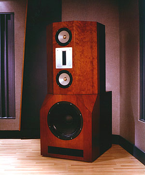

Catalin,
problema boxelor din discoteca e ca sunt proiectate pentru o presiune acustica ridicata (sa faca galagie) nu pentru calitate. Ce-ti trebuie tie pentru putere mare si calitate este cam greu de gasit, pe motiv ca intr-un spatiu relativ restrans, o incinta bassreflex si cu putere mare, cum probabil vei gasi in magazine, iti va produce la bass aceeasi senzatie ca una de discoteca, chiar daca inaltele vor suna mai curat.
Acum cativa ani, si eu m-am lovit de aceeasi problema (livingul meu are cca 5m x 9m si singurul loc unde puteam amplasa boxele era in colt). La vremea aceea nu mi-am pus problema bugetului si am inceput sa testez in baza unei bune relatii cu diversi furnizori boxe cu pretentii.
Nimic nu m-a satisfacut (o sa spui ca exagerez) deoarece pozitia incintelor in incapere (in colturi) si faptul ca erau bassreflex imi innecau practic sunetul in bass. Am decis ca imi trebuie incinte cu compresie transformand dezavantajele incaperii in avantaje, dar n-am gasit pe piata nimic in gama de puteri peste 150W si cu preturi rezonabile. Dupa 6 luni m-am suparat si am decis sa mi le construiesc. Au iesit niste monstrii de 300W sinus bucata cu dimensiunea de 118x45x35. Sunetul este cald, bassul elastic, fara a pierde nimic din claritatea vocii si inaltelor. Inutil sa-ti descriu cum suna un sax Keeny G. sau un Phil Collins. Am respectat tot ce trebuia in materie de constructie a incintelor. Tuningul mi-a luat vreo saptamana, dar rezultatele au fost pe masura.
Nu-ti povestesc asta ca sa te sperii insa n-am gasit nimic de cumparat, si, repet nu mi-am pus problema banilor. Ai si o poza (scuza calitatea, e facuta cu un Nokia 7650). Incinte similare gasesti pe la Canton, Mission, Quadral, dar cu preturi de la 2500 $ in sus. Pe mine m-au costat cam 800$. Tip: nu suna bine cu receivere Pioneer
Si sa stii ca nu trebuie sa le faci atat de mari ca sa sune bine. Intre timp am experimentat si modele mai mici, floorstand sau nonfloorstand, conditia e sa fie pe trei cai altfel tuningul este aproape imposibil.
Concluzia: Puteri mari in camere modeste = incinte cu compresie; pret rezonabil = do it yourself; si uita Sony in materie de boxe

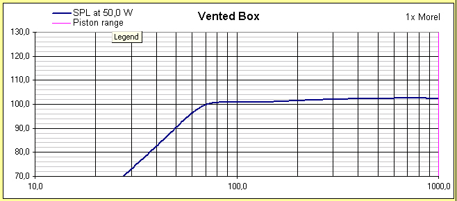

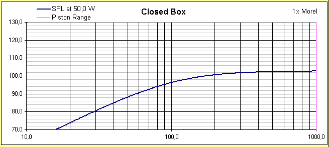

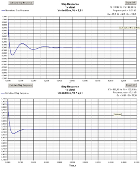

In revista sunt doua articole ce explica pe intelesul tuturor care-i treaba cu acustica incaperii si unul care explica in detaliu caracteristicile tipurilor de incinte uzual folosite
Sunetul pe care il auzim are o caracteristica directionala catre frecventele inalte si nedirectionala catre cele joase. De aceea, cand dorim sa analizam comportamentul real al unei incinte trebuie sa tinem seama de plasamentul si tipul acesteia. O incinta inchisa (cu compresie) are o caracteristica ce scade odata cu frecventa pierderile putand fi compensate din reglajul de bass al amplifului. Raspunsul tranzitoriu este cel mai bun permitand un bass strans si elastic. Cea cu port bassreflex are un raspuns mai bun la joase (bazandu-se pe proprietatea rezonatorului) dar raspuns tranzitoriu prost. Basul se aude mai tare, dar un pic bubuit tubul acustic intretinand oscilatiile din jurul frecventei de rezonanta.
Plasandu-le pe ambele in coltul camerei (unde le e deobicei locul) cea cu compresie va fi ajutata de caracteristica incaperii (nivelul bassului poate fi reglat din corectii) pe cand cea bassreflex va umfla si mai mult joasele. Din corectii e greu sa-l reduci deoarece pierzi ceva din mid-bass si frecventele foarte joase unde e deobicei bassul dulce pe care-l cautam (din figuri se observa ca cea cu compresie are o caracteristica oarecum inversa corectorului de ton folosit in amplificatoare pe cand cea bassreflex are o portiune liniara apoi cade brusc). Incinta bassreflex e avantajata insa la pozitionarea spre mijlocul camerei avand un randament mai bun fata de cea cu compresie.
Alegerea unei incinte sau alteia e o problema de gust, nu numai de amplasare. Din raspunsul tranzitoriu se vede ca membrana celei cu compresie revine la locul ei repede pe cand la cea bassreflex portul face ca ea sa oscileze amortizat in continuare redand un bass care nu prea e in sursa de semnal.
Personal sunt fan al incintelor cu compresie, nu neaparat pentru ca sunt mai usor de construit, ci pentru ca au un sunet mai elastic, mai placut, desi nu asa de profund la bass ca cele bassreflex, si mai ales datorita faptului ca intr-o camera de bloc conteaza la bass mai mult acustica incaperii decat motorul ce pune in miscare sunetul (presupunind ca difuzorul e capabil sa reproduca frecventele joase necesare).
Cel mai rau stau la posibilitatea ajustarii sunetului incintele bassreflex pe doua cai unde trebuie facut compromisul intre un bass profund si voce. Mai mult, datorita efectului de postrezonanta al portului au o coloratura suparatoare undeva intre 500 si 1500 Hz pe care o ureche educata o sesizeaza imediat in special la incintele budget. Cel mai bine stau incintele pe trei-patru cai cu amplificator activ pe bass (posibilitati practic nelimitate de tuning) unde nu mai conteaza ca incinta de bass e cu rezonator sau cu compresie.
Sfatul meu pentru o camera de bloc este alegerea unor incinte de calitate cu compresie insotite de un subwoofer. Exista si un avantaj si anume faptul ca incintele pot fi pe doua cai, mai mici (se incadreaza mai usor in decor) mai ieftine, si ai posibilitatea reglarii bass-ului din amplifu subwooferului. In plus, poti umbla cu sub-ul prin camera cautand sunetul cel mai bun (lucru imposibil cu incintele floorstand).
Atentie insa: Sub-ul nu e recomandat sa fie bandpass - intalnit de obicei la sistemele 5.1 de calculator (cel mai prost raspuns tranzitoriu si un zgomot de vajiit al portului) ci macar bassreflex.
Povestea e lunga si pe cei mai rigurosi ii rog sa scuze simplificarea exagerata a explicatiilor, dar locul teoriei incintelor acustice nu e pe forum.

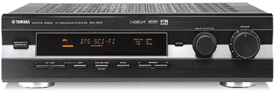

Catalin, la ce te referi cand spui amplif cu transformator si fara?
Fii mai explicit si pot sa-ti raspund.
Cel mai bun amplif nu exista, exista cel mai bun amplif pentru tine. Vrei unul stereo sau un multicanal ? Din ce am avut in mana pana acum la multicanal m-a lasat tzutz un pioneer VSA-AX10 (EQ-ul lui auto/manual pe 9 benzi m-a spart) vezi foto, la stereo tot unul multicanal dar construit cu amplificatoare independente pe frecvente si crossover, nu mai stiu modelul dar era ceva rackmount cu 6 amplifuri de 400W cate 3 pe fiecare canal stereo.
Am vazut la un studio in Olanda o varianta de monitorizare cu amplificatoare independente pe frecvente si crossover la care ampliful era de fapt un multicanal 6+1 folosit numa' pe post de amplificator stereo (cate un canal din cele 6 pe joase-medii-inalte stanga si dreapta)
Din gama pamanteasca un Yamaha stereo cu Active Servo (ceva cu impedanta negativa) suna bestial. Am de gand sa-i fac o vizita d-lui Paul Hafner sa vad cum suna un Theta Digital fara reactie negativa globala
Parerea mea este ca trebuie sa cauti o combinatie amplif + boxe care sa te satisfaca. Numa' cu un amplif ciumeg poti sa te pacalesti.

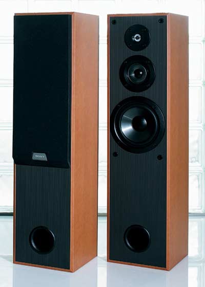

astea-s ale mele

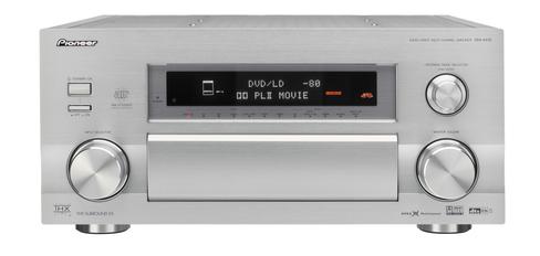

3. Trafurile toroidale au avantajul unor scapari de flux mai mici, raciri mai bune a bobinajului si in plus sunt mai plate, ocupand un volum mai mic. Dar exista si trafuri clasice din tole E+I de foarte buna calitate. Depinde de materialul miezului.
4. Un receiver are in plus fata de un amplificator tunerul AM/FM (presupunand ca ambele au si partea de "pre" inglobata). Sunt si amplificatoare chioare numai cu etajul final.
5. Pioneer are o corectie neadecvata boxelor mele, nu inseamna ca nu sunt bune. Daca ii las corectia normala sunetul este un pic plat, daca ma dau la el pe loudness, bassul e prea puternic. Asta pe muzica. Pe film se aude bestial. Repet cu boxele mele.
6. Corectia de ton la un amplif/receiver este in ultimul timp "digitala" la majoritatea sculelor, fie ca au potentiometre, fie ca au butoane de +/-. Unele au acelasi potentiometru pentru reglaj a carui functie se comuta dupa nevoie. Impropriu spus potentiometru, deoarece nu are capat de cursa. De fapt este un generator de impulsuri/sens ce comanda cresterea/descresterea nivelului bassului/inaltelor, volumului/balansului etc.
Nu inseamna ca nu mai exista amplifuri cu potentiometre clasice fie ca sunt pe calea de corectie de semnal (modelele vechi) fie ca pot comanda in tensiune un corector de ton. Initial, circuitele de comanda in tensiune erau destul de proaste privind defazajele introduse, acum s-au mai imbunatatit, iar recent corectia la unele se face printr-o prelucrare digitala in intregime. In general orice corector de ton introduce defazaje. Asta este motivul pentru care un audiofil nu va tolera un corector de ton cu mai mult de +/- 6dB. La o scula nu vei vedea o corectie de +/- 18 dB niciodata. Tot din cauza defazajelor au fost abandonate si equalizerele clasice pe 10 canale fiind inlocuite de EQ parametrice sau mai recent de cele integral digitale. La o linie cu pretentii liniaritatea amplifului si boxelor este suficient de buna ca sa nu fie nevoie de EQ. Se folosesc mai mult la salile de spectacol unde trebuie sa elimine reverbul si rezonantele nedorite (si in cazul acesta pot avea pana la 30 de canale).
7. Nu exista o regula ca amplifurile multicanal sau stereo sunt mai bune. Audiofilii insa nu le prea agreaza pe cele multicanal. Si eu am un amplif stereo de 2x150W pentru muzica si unul 5x100W pentru film. Multi s-au pacalit in timp facand upgrade la 5.1 si pierzand sunetul muzicii cu care erau obisnuiti. Exista metode combinate, de exemplu Yamaha DSPE800 este un decodor DD/DTS cu numai 3 canale amplificate (centru+spate) pentru fata folosind ampliful stereo existent. Avantajul este ca muzica se va pastra la fel si configuratia va fi completata cu canalele suplimentare necesare unei coloane DD sau DTS. Ideea este beton dar am impresia ca DSPE800 nu prea a prins si nu se mai fabrica.
8. Daca ai posibilitatea sa iti cumperi scule din Franta, cu certitudine oferta este mai variata, dealerii sunt mai primitori, dar fa-ti calculul inainte ce taxe vamale o sa platesti altfel poti iesi mai scump si e pacat. Castigul poate sa fie altul: ai sansa sa asculti o combinatie amplif+boxe care sa te satisfaca si sa le iei pana la urma chiar din tara. Aici e mai greu sa tot imperechezi si nu prea ai showroom-uri cu o acustica potrivita. Nu mai vorbesc de faptul ca aici vanzatorii iti vor pune CD-uri cu MP3 Laughing
9. Un sub la un amplif stereo se leaga pe intrarile de semnal mare ale sub-ului (daca le are). Se iese cu cablurile de boxe in Sub (stanga + dreapta) acesta isi ia frecventele sub 120 Hz si lasa uzual sa treaca spre boxele existente frecventele peste 120 Hz cu o atenuare trece sus de cca 6 dB/octava. Intrarile sunt diferentiale si nu e nici un pericol pentru ampliful tau daca are iesiri neseparate DC sau in punte. Daca Sub-ul tau nu are intrari de nivel mare ci numai de linie (RCA) poti iesi cu cablu de la iesirea de TAPE sau o alta iesire preamplificata L+R a amplifului, dar in acest caz volumul amplifului nu mai poate controla concomitent si volumul subwooferului (va trebui sa le reglezi separat)

pentru doru
Sony SS-MF400H Speakers :
The new Sony ones are 3-way, 3-speaker units. They include a 1" tweeter, 3" midrange and 6 1/2" woofer all fed the correct frequency ranges by a proper crossover. The midrange and woofer drivers are made from Sony's exclusive Highly Oriented Polyolefine (HOP) material which is roughly 30 times more rigid per unit weight than traditional polypropylene. The tweeter is a Sony Nano-fine balanced dome tweeter which accomodates frequencies up to 50,000 Hz - far beyond the traditional 20,000 Hz of conventional models .
Woofer size: 6 1/2" (16.5 cm)
Midrange size: 3" (7.5 cm)
Tweeter size: 1" (2.5 cm)
Frequency range: 50 - 50,000 Hz
Power handling (max): 200 W
Sensitivity: 88 dB/W/m
Weight (each): 20 lbs, 14 oz (7.9 Kg)
Dimensions (each): 8 3/4" (22.25 cm) x 33 1/2" (85 cm) x 9" (23 cm)
Color: A/V Grey
Magnetically sheilded
In the box:
SS-MF400H Speaker Tower (2X)
Setup and Instruction manual
Speaker wire (2X)
Price: CDN $299.99
Cam asta contine setul meu de incinte.
Sony are si ceva mai bun decat atata.
Sunt mai multe incinte superbe ca sunet,dar la pret ma depasesc,deci Dorule,cred ca te-ai inselat cand ai subestimat SONY

UITE,CA MI-AI RASPUNS LA INTREBARI,SI CA AI FOST AMABIL,TE ROG SA TE UITI PE URMATORUL SITTE.:"http://www.griffinspeaker.com/"
SPUNE-MI CE PARERE AI.DACA AI PUTEA CONSTRUI ASA CEVA, EU TE-AS PUTEA FINANTA.
SERIOS.
AM FACE UNELE DUBLE SI AM AVEA AMANDOI,DAR NU POT SA CRED CA SE POATE ASA CEVA.
INCINTELE ASTEA COSTA 35.000 DOLARI.
AM INTREBAT EU BAIETII DE LA GRIFIN.UITE SCRIE-LE UN MAIL,SI-TI VOR SPUNE.
VIN SI LA TINE ACASA SA LE INSTALEZE,SI SA LE REGLEZE.
ADICA ITI MASOARA SI-TI CALCULEAZA ACUSTICA SALII,DUPA CARE FAC REGLAJE.
DACA VREI SUNT GATA IN 6-8 LUNI DE LA COMANDA.
SPUNE-MI PAREREA TA.
SINCER.
UITE DESCRIEREA INCINTELOR:
Loudspeaker
Frequency response
20 - 20000 Hz (+/- 2 dB)
Frequency range
16 - 30000 Hz (- 10 dB)
Harmonic distortion
less than 0.3% @ 100 dB SPL, 50-20000 Hz
Impedance
8 ohms woofer
4 ohms midranges
12 ohms tweeter
Power rating
1600 W peak on music signals
300 W continuous pink noise
Average sensitivity
96 dB (2.83V / 1 m)
Tweeter sensitivity
102 dB (2.83V / 1 m)
Midrange sensitivity
96 dB (2.83V / 1 m)
Woofer sensitivity
94 dB (2.83V / 1 m)
Peak level @ 3 m
121 dB (1600 W input, two speakers)
Peak level @ 1 m
131 dB (1600 W input, two speakers)
Power recommendation
300 W per channel for studio monitoring
Passive crossover
1700 Hz, Linkwitz-Riley 4th order acoustic
No passive equalization
Reference listening axis
1200 mm (47 1/4 in) above floor
Dispersion
Within 2dB of response on reference axis
10 degrees arc vertical
30 degrees arc horizontal
Connectors
4 ga high current binding posts, gold plated
Separate connectors for woofer, midranges and tweeter (tri- wiring)
Weight woofer cabinet
120 kg (265 lb)
Weight mid/hi cabinet
90 kg (198 lb) shipping
200 kg (441 lb) installed
Physical dimensions
(WxDxH)
725 x 778 x 1620 mm
(28 9/16 x 30 5/8 x 63 3/4 in)
Finish
Black laquer / veneer
Custom finish upon request
System Controller
Frequency response
Determined by filter and equalizer settings
Harmonic distortion
less than 0.001%
Input impedance
15 k ohms
Output impedance
50 ohms
Inputs
XLR - single ended and balanced on same connector
Outputs
XLR - single ended and balanced on separate connectors
Single ended pin layout
+ on pin 2, audio gnd on pin 3, chassis gnd on pin 1
Balanced pin layout
+ on pin 2, - on pin 3, gnd on pin 1
Controller functions
4th order Linkwitz-Riley crossover at 130 Hz
Equalization
Subsonic filtering
Level calibrations
Adjustments
Mid level; +/- 3 dB above 1000 Hz
(not user-controllable)
High level; +/- 3 dB above 3000 Hz
Bass tilt +/- 3 dB at 20 Hz
Individual level calibrations
Maximum input level
+30 dBV RMS (balanced)
Maximum output level
Weight
2.3 kg (5.1 lb) controller unit
1.5 kg (3.3 lb) external power transformer
Physical dimensions
(WxDxH)
483 x 140 x 44 mm
(19 in x 5 1/2 in x 1 23/32 in)
Finish
1U black steel rack-mount chassis
Griffin Gold aluminium front plate
Power requirement
115 V 60Hz AC (US)
230 V 50 Hz AC (Europe)
Power consumption
13 W
 Filesize:  25.82 KB
 Viewed:  4799 Time(s)
 Filesize:  25.82 KB
