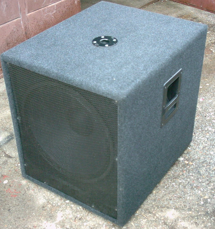

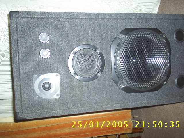

MesajTrimis: Sam Mai 14, 2005 12:14 am    Titlul subiectului: Raspunde cu citat (quote)
sau ca astea?

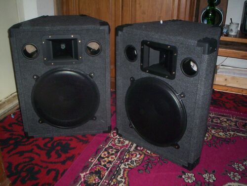

MesajTrimis: Sam Mai 14, 2005 1:37 am    Titlul subiectului: Raspunde cu citat (quote)
sau poate asa ceva???

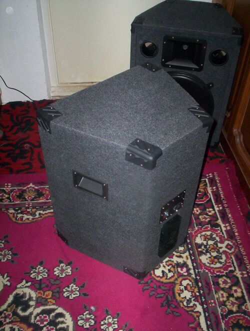

cam asa arata ale mele. Confused
