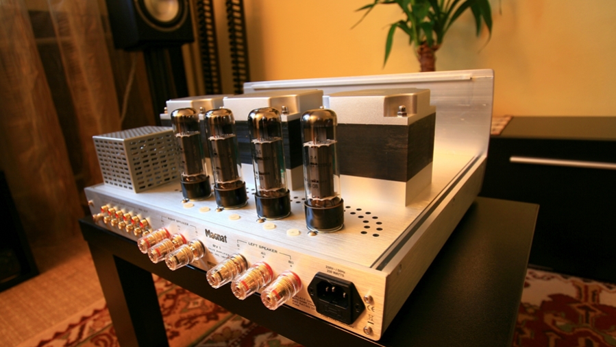

MesajTrimis: Sam Sep 22, 2007 8:32 am    Titlul subiectului: Mini reviews amplif lampi RV1 Raspunde cu citat (quote)
Este vorba de primul amplif stereo Magnat, firma fiind specializata in incinte acustice.
Inainte de orice vreau sa incep cu prima senzatie la desfacerea amplifului:
Mirosul, ce imi aduce aminte de fabrica in care am lucrat 5 ani uzina de motoare electrice U.M.E.B. Miros de metal, de tole si lac de impregnare identic cu cel din halele de productie.
Apoi dupa pornire mirosul se diversifica apare si cel de lampa incinsa de rezistor de putere ca din vechiul televizor cu lampi din copilarie.
Totul nu e decit o impresie si senzatie de prima zi, dupa un timp dispar toate aceste mirosuri si odata cu ele senzatiile si amintirile.
Apare alta problema , manipularea dificila ampliful are 20Kg si trebuie tinut cu grija lampile fiind expuse si foarte fragile.
Acum trecind de montare,conectare si pornire ajung la ce era mai important sunetul.
Comparatia imediata si directa a fost facuta cu Marantz-u meu , batrinul PM66KI folosind ca sursa playerul CD63KI.
Tin sa precizez de la inceput ca restul sistemul folosit il cunosc perfect iar observatiile legate de sunet apartin in exclusivitate amplifului RV1.Cu
toate ca am folosit incinte entry Magnat m220 si Tannoy M3 diferentele sint evidente si usor de observat.
Prima senzatie acustica ...pozitiva, sunetul este foarte deschis, relaxat, rafinat fara a pierde din amplitudine sau soliditate.
In comparatie PM66KI suna mai congestionat, cu vocile aspre, inaltele mai agresive si monotone cu bas mai firav.
Asta a fost prima impresie.
Mai departe analizind punct cu punct, am observat comportamentul pe citiva parametrii de evaluare.
Neutralitatea buna, nu pare nimic adus in fata sau ramas in spate,doar basul este mai solid decit la KI.
Dinamica si mai ales microdinamica este foarte buna fara a agresa timpanele sau a provoca stop cardio-respirator, instrumentele de percutie au nerv si nu amesteca sunetul nici in pasaje complexe cu multe sunete simultan.
Sounstageul este larg, instrumentele si vocile evolueaza cu dezinvoltura fara sa dea impresia ca se straduiesc sa ramina pe pozitie , focusul insa nu este cel mai precis, pozitia in spatiu este putin difuza.
Ambianta este la cote maxime sunetul plin, deschis, dens, umple incaperea exact opusul sunetului sec, tern, analitic.
Basul si sub-basul sint redate cu amploare , solid dar ii lipseste putin din fermitatea si atacul amplifurilor zdravene, bune pe tranzistorizate , basul e mai blind, mai elastic fara a pierde din adincime sau autoritate, chiar coboara mai jos decit PM66KI.
Mediile sint insa ceva aparte, vocile suna mai pline mai adinci fara urma de congestie sau nazalitate totul are o fluiditate si o prezenta deosebita.
Inaltele sint partea cea mai spectaculoasa cu o transparenta evidenta si un rafinament clar, niciodata nu agreseaza nici la volume mari, se aud mai multe sunete, inflexiuni ce nu exista la PM66KI.
Mi-a mai atras atentia faptul ca sunetul nu isi schimba caracterul la diverse nivele de ascultare, treaba usor de observat la multe alte amplifuri.
Ca o suma sunetul este amplu, solid, fluid, transparent si rafinat, muzica are ritm.Un punct negativ fiind usoara lipsa de articulatie si atac la bas,
mai exact la toba mare si daca trebuie gasit inca un punct slab atunci acesta ar fi sunetul putin cam dezordonat fara precizia chirurgicala tipica pentru amplifurile germane.Ampliful joca totusi in alta liga fata de PM66KI iar comparatia este un pic fortata.
Ca o concluzie si parere personala este o adevarata placere sa asculti asa ceva, am redescoperit discuri arhicunoscute care acum suna alfel iar genul asta de sunet te dispune la ascultat in exces aproape orice.
Nu am mai avut posibilitatea de a testa si evalua in conditii personale pe indelete amplifuri cu lampi iar acesta, primul fiind , m-a impresionat.Cred ca este si primul reviews modelul fiind lansat cu citeva saptamini in urma la IFA Berlin.

Lampile 4x EL34EH finale sint Electro-Harmonix made in Russia iar alea mici 12AX7EH si 12AU7EH sint de la acelasi producator.Nu se precizeaza absolut nicaieri unde este produs.Nu stiu pretul asta este doar un sample trimis pentru evaluare dar sigur se produce in serie.

Trafurile sunt beton cu ecranele acelea turnate...

Pun si o poza jumatate fata.Detalii tehnice pe site-ul producatorului: http://www.magnat.de/content/elektronik/product_detail_en.asp?pl=14&s=199&p=9999999997
Are telecomanda de aluminiu masiv cu volum si mute.Are carcasa gratar pentru protectie si porneste in mai putin de 1 minut de apasarea butonului Power moment marcat de un click de releu.Traful de alimentare sta caldut si in gol fara semnal audio.

Prin amabilitatea lui puf am testat si eu acest amplificator.
In primul rand as incepe prin a-i da dreptate in mare parte lui puf, mai bine zis e justificata incantarea dupa folosirea in camera si sistemul sau.
Ampliful este nou si nerodat. Ii trebuiesc cam 2 ore sa inceapa a functiona corect. Dogoreste din plin! Very Happy
Nu e mare, marime potrivita, destul de greu de carat. Cu acea carcasa de protectie lampile sunt la adapost.
Imi place mult aspectul, designul si lucratura. Elegant, frumos. Mufe WBT originale la spate! Sa nu uitam ca o mufa din aia costa 25 euro si sunt prezente 6 bucati pentru 4 si 8 ohmi.
L-am testat pe NEAT Motive 2, Triangle Titus (ambele 8 ohmi) si Magnat Monitor 220 de 4ohmi (faimoasele boxe "trancotare' de 100 euro...chiar mai putin! Very Happy ).
Prima impresie care s-a pastrat ferma tot timpul....NU are sunet de lampa! Daca legi pe careva la ochi nici nu banuie ca ampliful asta e pe lampi! Asta e un lucru bun, lipseste coloratia de lampa.
A doua impresie (ma refer strict la propriile impresii), sunetul are o usoara duritate iar in basul de sus, mediile de jos o usoara problema, ceva de natura unor distorsiuni. Lucrul asta s-a atenuat dupa incalzire, dupa vreo 2 ore si este oarecum legat cu matchingul cu boxele.
Imi este greu sa ma refer la calitati in lipsa pretului! Una e sa coste 500 euro si alta e sa coste 2000 euro! Cert este ca depaseste in mod lejer un amplificator Marantz din seriile KI de 60W...80W precum si micile amplificatoarele Cambridge, NAD, Opera chinezesti si eventual cateva modele de ATOLL, Exposure, si Rotel. In general l-as situa in clasa de pret de peste 800 euro si pana in 2000 euro.
Dar surpriza a fost din partea matchingului cu boxele! Pe Triangle a prestat nesatisfacator, boxele respective "au tzipat" si nu si-au aratat valoarea...asta in ciuda zvonului ca Triangle merg cel mai bine pe lampi si ca respectivele au 90dB.
NEAT au putut fi amplificate cu lampasul desi sunt extrem de dificile la cei 84dB. Puterea nu lipseste. Dar nesatisfacator, dinamica era lesinata si per ansamblu o lipsa de coerenta si viatza in sunet. Mai bine zis, cam leshinat dar fara semne de distorsiuni.
Surpriza a venit de unde nu ma asteptam! "Ieftinaciunile" Magnat Monitor 220 uitate de mine intr-un colt pe post de mobila au prestat suprinzator! Auzeam si ma tot minunam cum pot suna niste boxe de 100 euro??!!! Pe alte amplificatoare incercate de mine isi aratau "valoarea" (scazuta) insa pe asta....mare minune! Un sunet foarte placut, coerent, bun spatiu 3D, sunet prezent si in mijloc, nu "stanga-dreapta", destul de detaliat, oricum, fara sa lase impresia de "lipsa la inventar"! Laughing Pe scurt, mare mirare!....Dar totusi erau Magnat pe Magnat! Hotarat lucru, se plac intre ele! Genul de sunet pe care il poti asculta cu mare placere nefiind un high-end, neavand prea mult detaliu insa implicandu-te in muzica cu mare bucurie!
O alta mentiune ar fi sensibilitatea scazuta la intrare observand potul de volum pe semnal din DAC de 2V. Poate si de aceea nu am remarcat nici un brum sau zgomot, prezent la alte amplifuri pe lampi, ieftine.
Lucratura e frumoasa. Un minus pentru potentiometrii folositi, un plus pentru design si mai ales pentru lipsa coloratiei de lampa!....Poate pentru unii e un minus?! Very Happy Very Happy Very Happy
Ii multumesc lui puf pentru ocazie! Ramane sa vedem si cat cer pe el dupa ce va fi lansat pe piata in octombrie ? Dar si cum suna cu seriile superioare de boxe Magnat ?!
