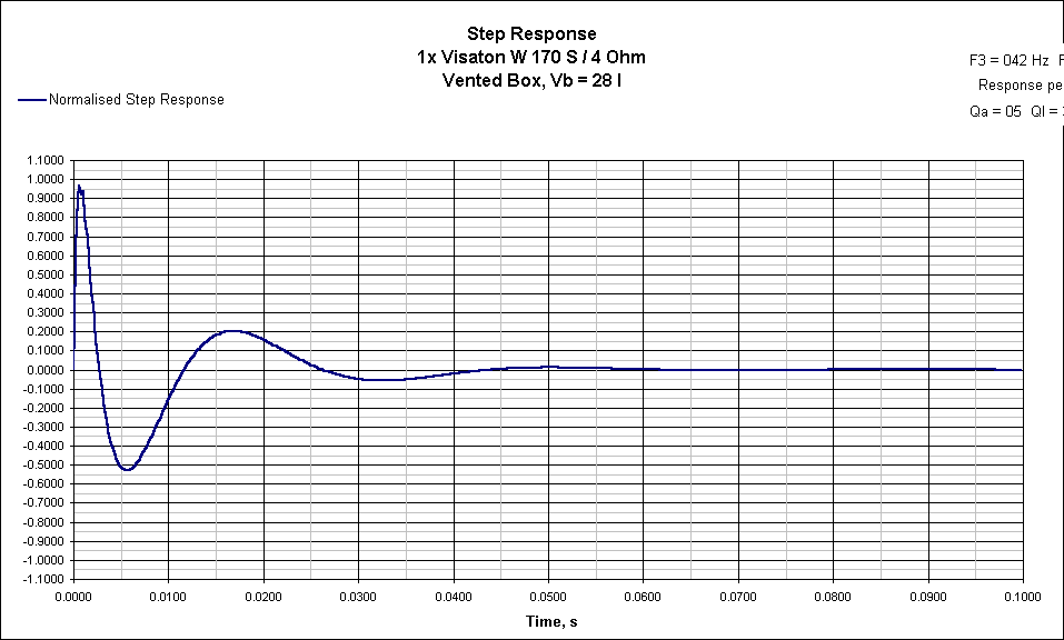

Am facut de curiozitate urmatorul experiment. Am simulat comportarea a doua incinte propuse de Visaton, de la cele doua extreme ale intervalului de pret: Alto II la cel inferior si Atlas Compact MK IV la cel superior, folosind Unibox. In special m-a interesat raspunsul tranzitoriu. M-am asteptat sa obtin rezultate pe masura diferentei de pret. Dar spre mirarea mea nu a fost asa. Mai mult, raspunsul tranzitoriu obtinut cu incinta Atlas este mai slab decit cel al incintei Alto II (atasej graficele). In acest moment ma intreb, daca nici cu o incinta care foloseste unele din cele mai scumpe difuzoare pe care le ofera Visaton nu se poate obtine un raspuns tranzitoriu satisfacator, nu cumva ceva e putred la mijloc? Va rog sa ma ajutati sa gasesc o explicatie.

Raspuns tranzitoriu = inertie Confused
Difuzorul find mai mare are de impins o masa mult mai mare de aer decat ala mic.
Oricum nu este asa de mare nici la una din incintele simulate de tine.
Sper ca nu am vorbit prostii, cred ca asta ar fi explicatia dece difuzoarele mai mari au un raspuns tranzitoriu mai prost si in general alea cu vas mare Laughing

Pentru difuzorul mai mare, masa membranei e mult mai mare, si pentru a putea fi controlata trebuie ca membrana sa fie rigida, si sa fie folositi magneti f. puternici.
Din cate stiu difuzoarele de randament mare au magneti puternici (si membrane rigide).
Incearca o simulare cu un dif de 15 inci de la Eminence (sau PAudio Wink ); cred ca se va obtine un raspuns tranzitoriu mai bun.

Crezi sau stii sigur?
Am mai spus-o prin alte post-uri: difuzoarele mari au un raspuns tranzitoriu mai slab asa cum au afirmat si antevorbitorii.
De aceea recomand (vezi un post de la Stereophile) bass-ul pe maxim 20 cm diametru (compromisul ideal intre bass si viteza).
In ceea ce priveste raspunsul tranzitoriu, acesta este caracteristic unei incinte date, mai putin difuzorului in sine. In concluzie, sfaturi de genul incearca un difuzor de la ... nu isi gasesc o sustinere serios argumentata si ar fi bine sa lipseasca. Corect ar fi: "incearca difuzorul X de la furnizorul Y intr-o incinta inchisa/ vented/ 4-th order/ cu volumul Z".
Iar un difuzor de 15" nu va avea in veci un raspuns tranzitoriu bun decat daca se preteaza unei incinte care din calcul sa coboare pana la 50 Hz, nu mai jos. Si credeti-ma ca 50 Hz sunt de cele mai multe ori mai mult decat suficienti.
Goana dupa specs-uri ne face sa ne strambam atunci cand vedem pe o incinta 60 Hz-20 kHz. Am de la Jack o pereche de Epos-uri cu aceste specs-uri (reale) si care suna foarte placut pe bass. In ceea ce priveste raspunsul simulat al Visatoanelor citate, Alto are un raspuns tranzitoriu foarte bun, care un difuzor de 30 cm si peste chiar daca este high-end nu are cum sa-l bata. Oricum 360-ul in incinta simulata are un raspuns tranzitoriu mai mult decat decent. Atentie insa si la diametrul portului care poate influenta anumite asimetricitati ale curbei de raspuns tranzitoriu.
Alt element care scapa majoritatii utilizatorilor de soft-uri de simulare este comportamentul intr-o incinta cu filtre reale. Unibox-ul permite sa-ti faci o idee de cam ce se intampla. Ca exercitiu simulati o incinta bassreflex cu separare intre joase si medii la 200 Hz (introducand in program valori pentru un filtru 6-12 dB/ octava si neaparat valorile inductantei si rezistentei bobinei difuzorului , Re, Le) si analizati raspunsul tranzitoriu cu si fara filtru. O sa fiti oripilati de caracteristica reala a incintei, care de multe ori se afla deja in sufrageria Dvs, cu specs-uri 27 Hz- 35 kHz la -3dB si de care sunteti foarte mandru.
