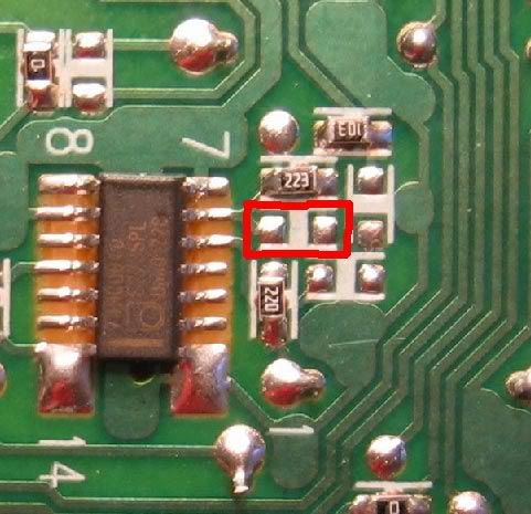

A fost un topic cu problema asta mai demult, insa nu reusesc sa-l gasesc. Daca imi aduc aminte bine e vorba de un condensator, de 100 uF parca, care lipseste la multe din ele, pana si-au dat seama de problema si l-au introdus. Aveam undeva si o poza, pentru ca am sperat sa ma ajute la un player care avea o problema similara, sa vad daca o mai gasesc.
Alexx
Conectat la: 04 Iul 2007
Mesaje: 1107
MesajTrimis: Vin Oct 23, 2009 12:52 pm    Titlul subiectului: Raspunde cu citat (quote)
Ahaa, ce inseamna sa ai cat de cat o metoda in haos Razz hai ca le-am gasit. Condensatorul e de 10pF Embarassed
Nu stiu daca asta e exact problema care iti cauzeaza tie disfunctionalitatile, insa e o sansa mare sa fie.
Asta e placa, se afla sub tray
si asta e spatele placii
mai multe amanunte gasesti in linkul asta, sper ca te descurci cu engleza
http://www.diyaudio.com/forums/digital-source/12784-marantz-cd6000-error-messages-help-5.html#post305069

Daca as fi eu in aceasta situatie, as da 1-2 lei pe acel condensator pentru placuta blocului optic, abia apoi mi-as pune problema de a comanda unul nou, in cazul in care problema nu se rezolva.
Mi se pare logic sa pornesti cu ce-i mai simplu, ca sa ajungi la complicat...
Gasesti gratis pe net caietul de service! Acolo, spre surpriza mea, am gasit mentiunea ca se recomanda instalarea acelui condensator, in cazul in care playerul sare track-urile. De ce nu-i lipit din fabrica, nimeni nu stie...
