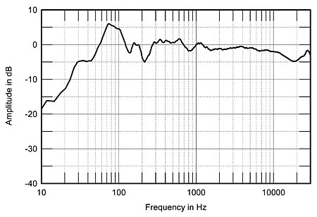

FM Acoustics a scris:
Nu ma refer la sabloane pe care le-ar urma inginerul de sunet. Dupa ce si-a terminat treaba si muzica a ajuns pe CD, variatiile dinamice sunt intr-o anumita proportie in functie de amplitudinea lor. Sa zicem ca la un moment dat ai doua peak-uri date de doua instrumente, unul la 50 Hz la -5dBFS si altul la 3kHz la -10dBFS, deci e o diferenta de 5 db intre ele. Daca ai o incinta cu raspuns +5dB la 50Hz si -3dB la 3 kHz, diferenta dintre peak-urile astea nu va mai fi de 5dB. O incinta liniara va reda mai acurat diferenta in dB dintre amplitudinile astea.
Ceea ce incerci sa sustii ar avea sens daca intreg universul ar fi unul strict cartezian in care aceasta "urmarire" acurata a informatiei de pe disc ar constitui o regula ce nu are voie sa fie incalcata. In realitate lucrurile nu stau asa (din fericire) si este dovedit faptul ca o incinta care nu este un etalon de liniaritate in mediu anecoic poate si este un etalon de calitate sonora in mediul de auditie (posesor al unei anumite cantitati de energie reverberanta).
marco polo a scris:
In opinia mea (si poate si in opinia celor de la Vivid daca e sa judec dupa graficul lor anecoic) o incinta liniara (sau ultra liniara) anecoic va adauga intotdeauna informatie sunetului in mediu domestic si nu va mai satisface o ureche antrenata.
Si o incinta neliniara nu va adauga? Dintre masuratorile luate in aceeasi camera pt 2 perechi de boxe, din cele 2 grafice de mai jos, care arata mai bine? Sau nu conteaza?

Din pacate sunt destui care trag bass-ul la acelasi nivel cu inaltele de la 3000Hz si in buna traditie a comprimarii sunetului la acelasi nivel si cu restul frecv. si daca se poate in rosu Twisted Evil Pe de alta parte, designer-ul de boxe ar trebui sa iasa (si unii au reusit) din tiparele proiectarii 2pi si a masuratorilor anecoice si sa ia in considerare (pe cat posibil) fenomenele reale care apar in camera de auditie!
marco polo a scris:
Daca te uiti cu atentie, la 3000Hz este un gain de 4,5dB la masuratoarea facuta in camera. Gain-ul datorat difractiei este de max. 6dB si este functie directa si de absorbtia mediului acustic din camera respectiva. Anyway si 4,5dB este o deviatie mare fata de rezultatul anecoic. Poate o fi si motivul pt. care Maxx3 au iesit mai bune in 2009 decat Anat Wink
+4.5dB la 3kHz? Te referi la faptul ca la masuratoarea anecoica raspunsul este sub referinta 0, iar la camera trece de ea? Chestia asta ar fi relevanta daca restul spectrului ar fi ramas la nivelul masuratorii anecoice si ai fi avut doar la 3kHz un gain de 4.5dB. Dar de gain au beneficiat si restul frecventelor. Fata de referinta 0, sa zicem ca ai in camera +1-1.5dB la 3kHz.
Pai nu poti face comparatii numai cum iti convine tie... Comparatia trebuie facuta intre cele 2 conditii de masurare nu fata de o referinta arbitrar aleasa. Ca asa puteau scala graficul anecoic la 0 si graficul in room la fel. Se poate vedea ca NU toate frecv. au urcat cu acest gain ci numai cele aflate peste FBS (undeva la 250Hz). Oricum, graficul in camera este complet aiurea de la 7000Hz in sus si explicatia lui Atkinson nu sta in picioare Rolling Eyes Orice material fonoabs. care absoarbe 2-5dB peste 8000Hz absoarbe tot atat si intre 1000-8000Hz daca nu chiar mai jos. Daca insa graficul e corect inseamna ca boxa Anat suna destul de sters si flat pe inalte, lipsindu-i apoape o octava jumate din partea de sus a spectrului...

Motivul pt care am dat graficele cu raspunsul in camera, unul al unei boxe liniare si altul al uneia neliniare in mediu anecoic, e ca sa inteleg prin ce e superior raspunsul in aceeasi camera al incintei neliniare anecoic fata de cea liniara.
marco polo a scris:
Neliniaritatea anecoica...
Nu incerc sa trec cu vederea, dar gainul asta de care vorbesti de 3-6dB eu nu-l vad prezent la masuratoarea in camera fata de restul spectrului de frecventa, astfel incat sa iasa in evidenta si sa fie deranjant. Ti se pare ceva in neregula la 3kHz in graficul asta?

Pai nu fac comparatii cum imi convine, dar ai spus ca YG-ul are un gain de 4.5dB la 3kHz si eu nu vad gainul asta la masurarea in camera fata de restul spectrului, in sensul ca nu exista o cocosa de 4.5dB care sa deranjeze.
