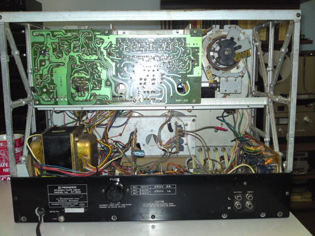

Salutare tuturor!
Am achizitionat de curand acest magnetofon aflat in conditii jalnice,el este functional exceptand lipsa motorului de la cabestan.
Apelez la dumneavoastra in speranta ca poate are cineva asa ceva sau imi poate da o ideie cu ce l-as putea inlocui.
Iata si cateva poze !
daca nu pot repara stric si tot fac ceva Very Happy

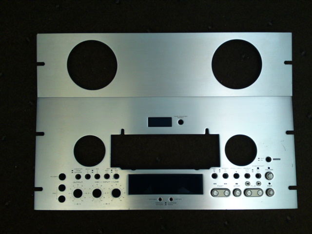

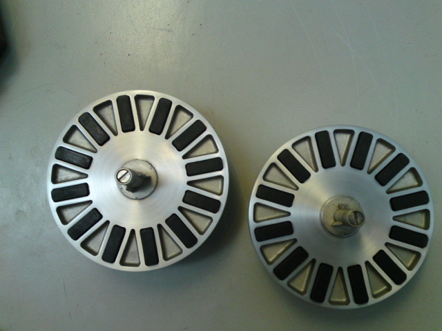

Avand in vedere ca se vand la preturi astronomice,cred ca da. Masca frontala arata foarte bine cu exceptia celor doua zgarieturi care se pot observa in poza,suportul de la capete e in lucru iar tamburii i-am si rezolvat.
Uite o poza cu tamburii !

Au iesit ok tamburii, se vede ca e munca cu pasiune. Succes!
