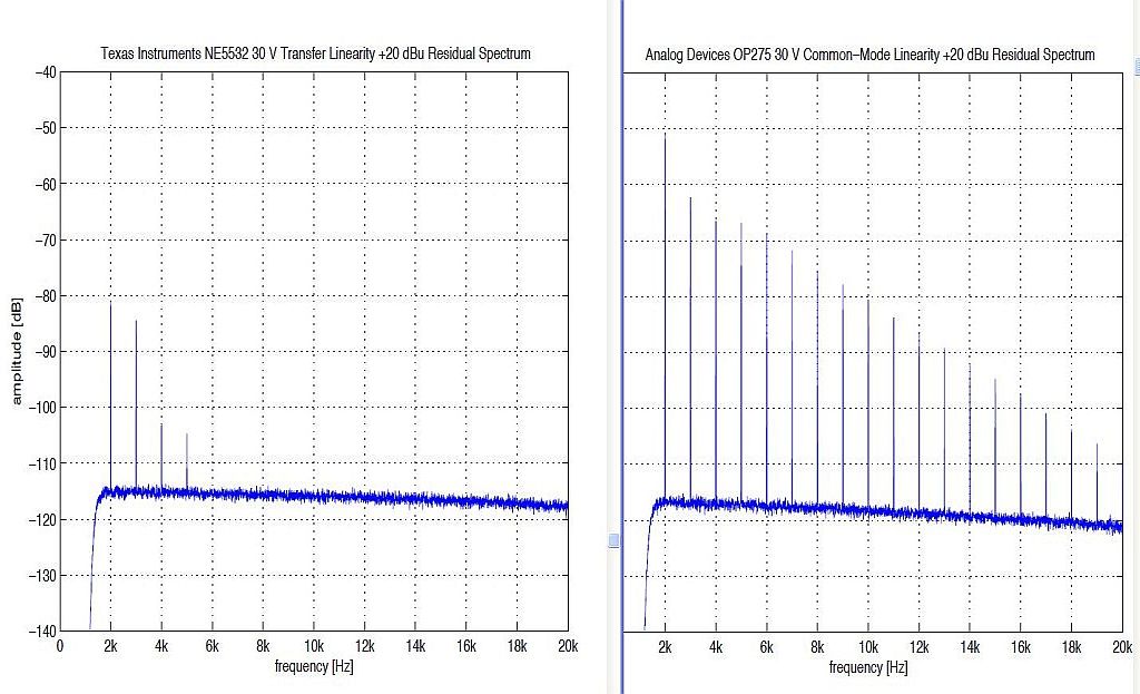

Laughing Laughing Laughing Hai ca sunt uituc de tot, incerc sa fac 3 lucruri deodata ..: ca sa trag concluzia la ceea ce am vrut sa spun: problemele de decay , de semnal mic, nu le ai din cauza zgomotului de 5nV..., ci din cauza distorsiunilor.

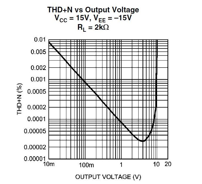

OP275 este un amp gu JFET pe intrare (5532 e cu bipolari) si specificatiile generale sunt mult peste 5532. OP275 nu este mai slab decat 5532.. in fine, eu zic sa ne oprim aici, ca deja e mult offtopic. Cablajul de la cambridge este ala care e, deci upgrade-ul nu are cum sa includa si modificari ale cablajului, implementarea de asemenea (probabil se mai pot tatona doar valori / configuratii ale filtrului). Apropo de Lavry DA10, mai scria cineva pe-aici ca nu e atat de bun pe cum se crede (din ce retin, comparat cu Benchmark DAC1). Pe mine ma intereseaza cat de bine poate ajunge sa sune al meu Cambridge; cand o sa trag linie si ma satur de el, o sa-l scot la vanzare si o sa ma orientez catre altceva.. la urma urmei, imi cam sta pe chelie treaba cu DSP-ul care face upsampling - mie mi-e ca mai mult strica sunetul.. ramane de vazut..

Ionut ti-am facut o poza in care se poate observa "superioritatea" lui OP275 in favoarea "mediocritatii" 5532-ului Smile Intotdeauna datasheet-urile sunt facute sa fie favorabile si sa nu spuna povestea pana la capat. Gata, am terminat si eu cu offtopicul.
