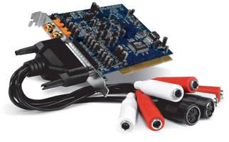

Si totusi nu stie sau nu poate nimeni sa-mi spuna daca pot lega un sistem audio M-AUDIO LX4 2.1 pe o placa de sunet M-AUDIO 192 si cum se poate face daca placa este stereo si are doar doua iesiri, stanga si dreapta

Legatura se face normal, prin intrarea de Front a LX4; in cutia subwooferului exisa un crossover hardware, tocmai pentru astfel de situatii. Daca bine tin minte din articolul din CHIP, frecventa de taiere e 140Hz.

Este foarte simplu: placa de sunet dispune de conectori TRS de 1/4'' la fel ca si LX-urile tale. Nu ai nevoie decat de 2 cabluri interconnect , cu mufe TRS 1/4'' tata, pentru fiecare canal. Practic este cea mai simpla conexiune posibila, nu ai nevoie de adaptoare.
Placa de sunet are 2 iesiri streo (aka 4 iesiri mono). Alegi o pereche, legi cablaria si inserezi capetele in cele 2 intrari front de pe subwoofer. Grija sa activezi din mixerul placii iesirea pe care o folosesti.
