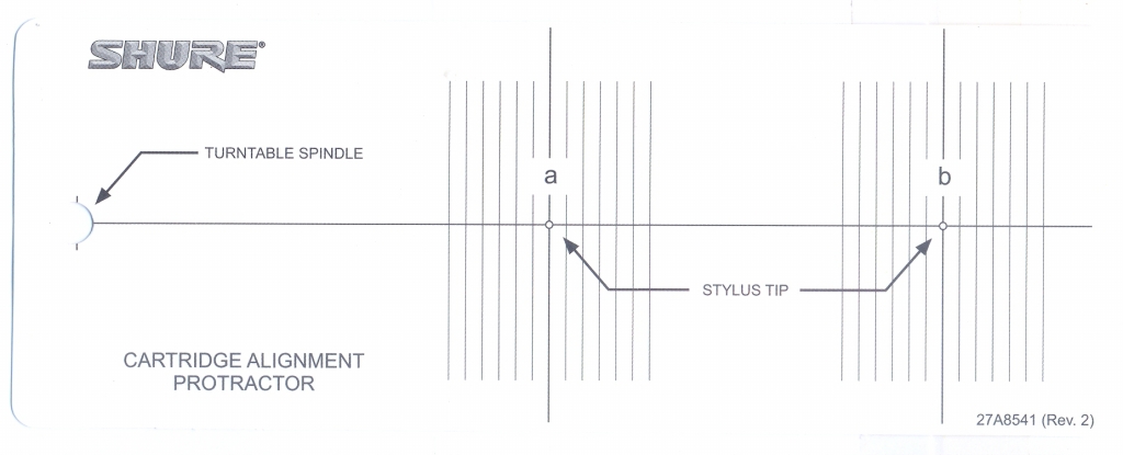

Cred ca protractorul venit cu M97 e de tip Baerwald in 2 puncte. Atasez o poza sa te lamuresti. Pot folosi acest protractor la alinierea ambelor doze sau doar ptr M97?
Inteleg ca fixez acul in primul punct apoi rotesc putin platanul si inaintez bratul pana pica in cel de-al doilea punct? Sau e o alta metoda?
Manualul il am, dar nu mi-e clar ce e aia overhang. Poate imi dai tu o indicatie. Smile Manualul e aici.

Liru, overhangul pentru pickupul tău este de 15 mm (un overhang destul de comun pentru un direct drive japonez). Văd că el este marcat lângă platan (cam ciudat, de obicei el este marcat pe platan, cu un cerc în jurul axului). Practic overhangul este distanța dintre axul central și vârful acului. La tine, vârful acului trebuie să vină exact pe linia indicatoare marcată acolo.
Legat de protractor, vârful acului trebuie să cadă exact în punctul A, apoi deplasează brațul spre B (fără a mișca platanul sau protractorul) și trebuie la fel ca acul să cadă exact în punct. Dacă nu se întîmplă asta, mișcă ușor doza în headshell, în față sau mai în spate și încearcă până nimerești. De asemenea, urmărește ca marginile dozei și cantileverul să fie paralele cu liniile trasate pe protractor.

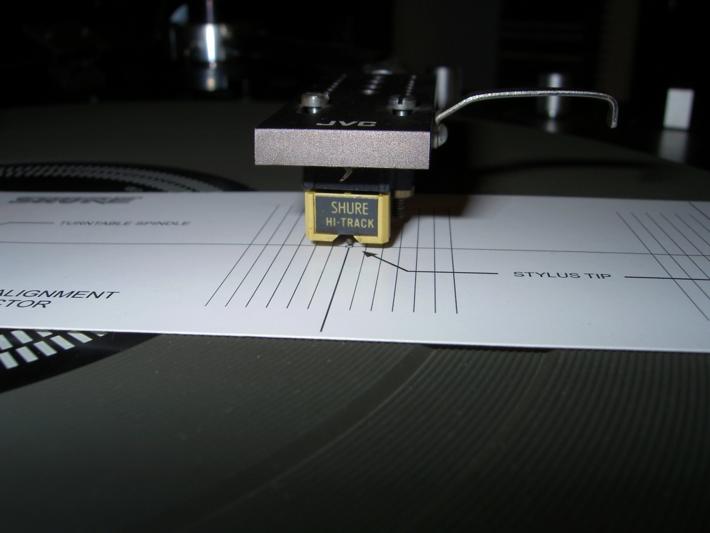

Hmmmmm... acum ori protractorul asta nu e bun ori nu se potriveste cu bratul JVC-ului ori doza e prinsa total gresit. Ideea e ca odata fixat in punctul A, daca tin platanul si protractorul fixe si mut doar bratul, pica total in alta parte decat punctul B. Adica la vreo 3 cm mai in spate. Am gresit ceva oare? Atasez poze.
Ce sa fac?

Mută doza mai în față. Oricum, se vede clar că doza nu este tocmai corect aliniată nici în headshell, marginile dozei nu sunt paralele cu liniile trasate pe protractor.
