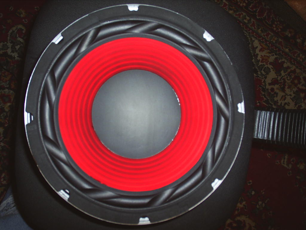

Am un dif 25 cm Atto.vreau sa ii fac o incinta.daca pun 4 bass reflexuri de 4,5x10 cum se va auzi.incinta va fii de 50x40x40.cum ziceti sa o fac?inchisa sau cu bass reflex?ajutatima va rog.nu am parametri la dif si sunt "belit",multumesc

DIF Atto HL-W1003 8 ohmi,350W,Filtru SAL HVS14.ast raspunsuri

dif

salut . cu dif ATTO lucrez si io mult !!! modelul ala suna ff bine pe o cutie cu bass reflex de 47L si bass reflex de 75mm . cu modelul ala de dif am lucrat vro 6 seturi de boxe suna bine dar tu ai exagerat cu 4 bass reflexuri ! si vezi ca astia de pe aici nu prea apreciaza firma ATTO . daca vrei sa vb mai mult desore asta ma gasesti pe tigru_alb_69 . ca nu am chef sa ma cert cu astia p aici . dar rev la dif tau parerea nea este sa faci o incinta de forma paralelipipedica (dreptunghi )cu dif in partea de sus si bass reflexul jos . daca ma cauti pe id de messenger sa imi zici sa iti dau un program care s-ar putea sa te ajute mult !!!

dif ala are cam 80W Rms si raspunde de pe la 25Hz si Xmax 72mm. asta e tot ce stiu io despre el . dar daca mai te intereseaza ceva spune ca am un catalog cu dif atto unde le da si parametri !!!
