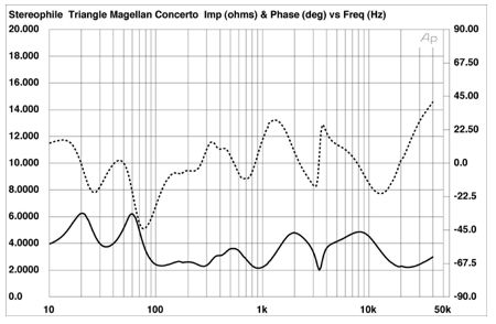

Este extrem de complicat sa obtii o boxa liniara si cu impedanta ridicata de 16 ohmi, sau 8ohm. Deci cam asta se face in general, se scade impedanta boxei si se obtine o liniaritate mult mai buna. Uite un exemplu mai jos , in poza. Evident beleaua cade in carca amplificatorului.
