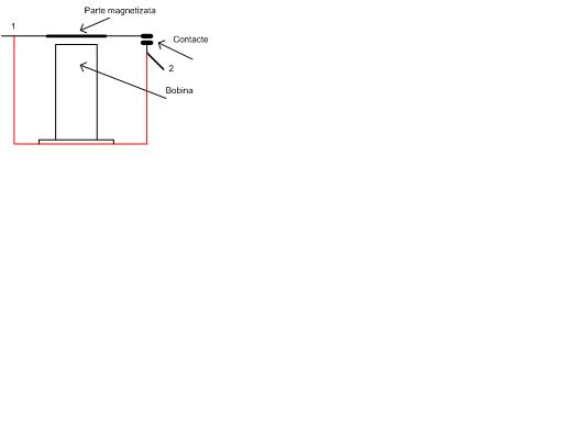

MesajTrimis: Lun Noi 20, 2006 6:47 pm    Titlul subiectului: Raspunde cu citat (quote)
Uitati-va la constructia asta de releu. Semnalul intra prin 1. si iese prin 2. dupa ce a strabatut portiunea magnetizata. Eh, cum se va comporta semnalul? Va fi mai bun? mai rau? la fel?
Nu este vorba de zgomotul indus de bobina. Nu este vorba de rezistenta introdusa de releu ci de efectul pe care partea magnetizata o are asupra unui semnal la trecerea acestuia prin ea.
Multi considera ca orice cablu influenteaza semnalul. Unii spun ca argintul accentueaza semnalele inalte Shocked etc. Dar aceasta mica particica de fier magnetizat nu are nici un efect ?

MesajTrimis: Lun Noi 20, 2006 6:57 pm    Titlul subiectului: Raspunde cu citat (quote)
Are efect, evident, dar intrebarea era: e acest efect mai mic decit cel al unor componente active si pasive introduse in plus?
Oricare ar fi raspunsul, vorbim discutii. Daca Naim au ajuns la anumite concluzii legate de beneficiile sau dezavantajele aduse de un releu, au ajuns acolo pe baza unor calcule si experimente, nu pe baza de consideratii de genul "releul nu e audiofil". Calcule si experimente pe care nici unul din noi nu le-a facut.

MesajTrimis: Lun Noi 20, 2006 7:49 pm    Titlul subiectului: Raspunde cu citat (quote)
Bala a scris:
As fi dispus sa pariez ca problemele legate de uzura contactului si de zgomotul indus prin vibratii sint decisive, nicidecum acel cimp magnetic.
In al doilea rind, cred ca cei care proiecteaza acele relee au luat in calcul si asta. Nu e mare lucru sa departezi bobina de contactul mobil, si/sau sa le izolezi magnetic. Avind in vedere ca cimpul magnetic scade proportional cu patratul distantei, o dublare a distantei de la contact la bobina poate face minuni Wink
