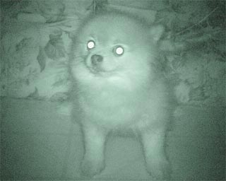

CCD-urile sunt sensibile si la infrarosu si atunci in modul
nightshoot se indeparteaza filtrul care lasa sa treaca numai
spectrul vizibil de lumina iar camera emite un fascicul de
infrarosu.
Tehnica este interesanta (asemanatoare cu sistemul folosit
in aplicatii militare de supraveghere noaptea), este foarte
atractiva si ascunde si valoarea la care camera de fapt nu
mai are o calitate acceptabila.
In realitate, imaginile preluate in acest mod sunt execrabile
calitativ (sau pline de purici, spotul nu lumineaza la un
unghi egal cu cel al lentilei), de culoare verde-negru (de
fapt sunt ele sunt alb-negru nativ, dar imaginea este inverzita
articifical si uneori apar efecte ciudate cum ar fi ochii
negri) iar detaliul poate lipsi in proportie destul de mare.
Cumparatorul in majoritatea cazurilor activeaza functia de
cateva ori si dupa ce se declara uimit sau incantat de "achizitie"
nu o mai foloseste niciodata, sau imaginile luate in acest
mod nu sunt deloc subiect de lauda. Mai degraba am auzit de
cazuri in care interesanta optiune s-a folosit pentru a se
citi ceva in intuneric complet sau a se iesi dintr-un bloc
fara ferestre in care s-a taiat curentul

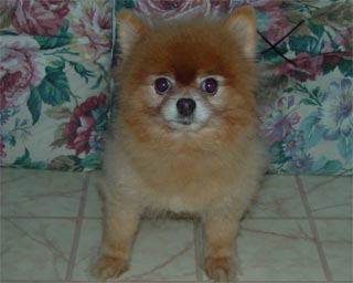

O alta metoda de a exagera minimizarea valorii de "minim
Lux" este de a filma la lumina slaba prin prelungirea
timpului de expunere mai mult, tehnica asemanatoare cu cea
din domeniul foto, in care imprimarea este mai de calitate
sau mai luminoasa, daca diafragma sta deschisa si lumina "arde"
mai mult timp filmul. In domeniul video insa achizitia de
imagine se bazeaza pe un anumit numar de cadre pe secunda
si modalitatea aceasta este de multe ori incompatibila : optiunea
arata bine sau interesant la imagini statice, dar la miscare
totul este sacadat sau apar binecunoscutele "dare de
lumina".
Imaginea este color, dar la fel ca la modul IR, nu prea poate
fi folosita mai mult decat amuzament si nici nu reprezinta
o solutie reala la sensibilitatea slaba sau zgomotul puternic
de la amplificarea camerei video.
